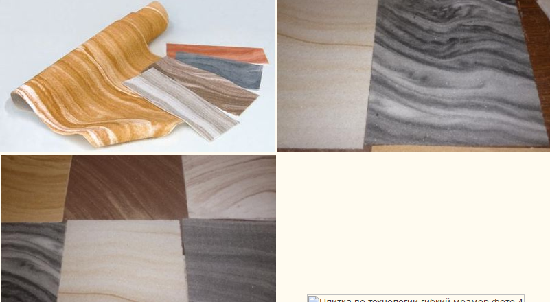

    Гибкий Мрамор - гранитная текстура
    Получить гибкий камень имитирующий гранитную текстуру очень просто.
    Это самая простая и в тоже время, самая производительная технология .
    Для начала Вам понадобиться помещение от 15 кв. м.
    Гибкий камень на такой площади можно выпускать размером 110 на 53 см.
    Максимальный размер полотна 300 см на 80 см.
    Теперь можно наш камень клеить, как обои или резать на плитку.
    Толщина гибкого камня 2-3 мм, вес 3 - 4 кг на 1 кв. м.
    Средняя производительность 12 кв.м. в час.
    Плитка по технологии Гибкий Мрамор
    Начать производство можно с 15 кв.м. и потом потихоньку расширяться.
    Первоначальные затраты не большие.
    С увеличением количества работников по формовке гибкого камня растет и производительность.
    Размер полотна 110 см на 53 см.
    В данной технологии увеличение размера камня невозможно.
    Каменное полотно затем режется на плитку, в соответствии с требованием заказчика или продается целиком монтажникам.
    Толщина полотна 2-3 мм, вес 3-4 кг на 1 кв. м.
    Средняя производительность 60 кв.м. за смену.

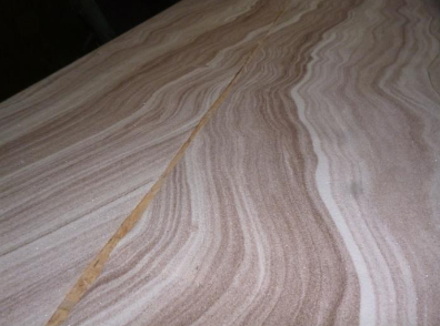

    Обои по технологии Гибкий Мрамор
    Это самая капиталоемкая , но востребованная технология.
    Здесь уже нужно помещение от 50 кв. м., так как основную часть помещения мы отводим для сушки камня.
    Размер полотна 275 см на 80 см.
    Теперь можно наш камень клеить, как обои.
    Толщина полотна 1,5 мм, вес 1,6 - 1,8 кг на 1 кв. м.
    Средняя производительность 8,8 кв.м. в час.
